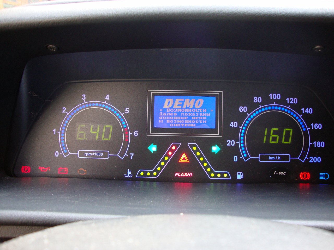

Ребята, хочу поинтересоваться, никто не устанавливал себе на шниву щиток приборов флеш, как он по функционалу?

У меня такая стоит. Что интересно - спрашивай

что можно на табло вывести?
откуда берет инфу?
как подключать, устанавливать? трудно или нет?
Старый 10.02.2012, 13:23   #4
Re: ЩИТОК ПРИБОРОВ ФЛЕШ
откуда берет инфу?
Вот тут все расписано хорошо: :)
http://injavto.narod.ru/flash.html
От себя отмечу плюсы, которые нравятся мне:
- функции "автосвет" и "евросвет" - включение ближнего света фар при снижении освещенности и при начале движения (выставляет порог, от 10 км/ч). Т.е. кнопки ближнего света и габаритов я практически никогда не трогаю;
- вывод всех ошибок в разделе "Диагностика". Тут же есть их расшифровка. Показаны все, даже которые не вызывают появление "check engine";
- достаточно точное цифровое обозначение остатка бензина
Из минусов:
- качество изготовления - уже не горит 1 диод, подсветка панели иногда подмигивает.
- не работает функция изменения освещенности панели в зависимости от времени суток - переключаю вручную
- в мороз панель "мерзнет", начинает показывать внятно после прогрева салона (сказывается при Т ниже 25)
- барахлит энкодер, который является единственным органом управления. Иногда он реагирует только на нажатия. Иногда работает отлично. Но чаще всего не работает поворот. Предполагаю, что дело во влажности. Контакты внутри чистил, не помогло.
Ставил не я, мне он достался вместе с авто. У меня не показывает расход бензина (только в разделе диагностики, где есть мгновенный расход). Что это - глюк или результат не совсем правильного подключения, я так и не понял. Зато меньше расстраиваюсь.
