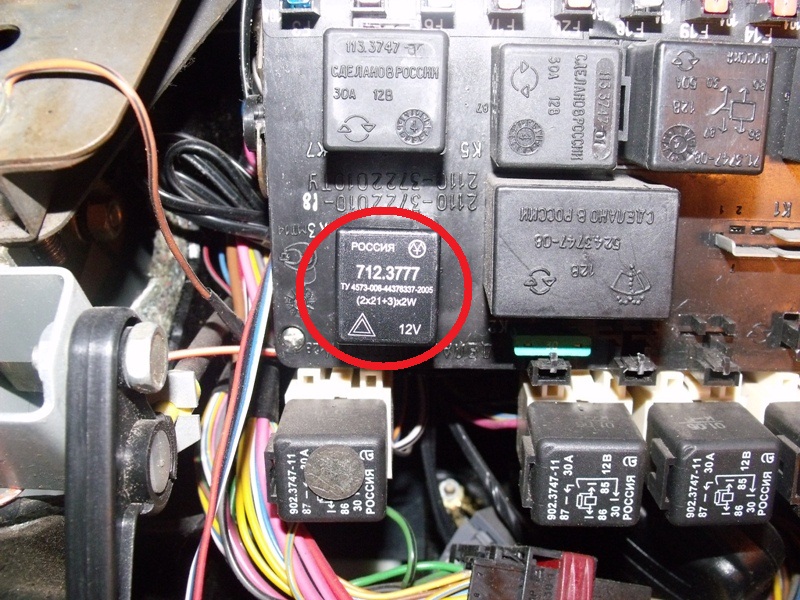

mws, Все описанные тобой симптомы очень похожи на умирание релюхи (контакты во включ. состоянии "залипают").
Можно разобрать и почистить контакты, можно заменить новым.
Реле недорогое, поэтому меняй, старое разбирай и ищи причину, фото не забудь ток тут выложишь

Ну вот в общем с поворотниками проблему вроде как решил (еще толком не проверял, но пока работают как надо) - просто заменил реле.
Слева то что было, справа новое.

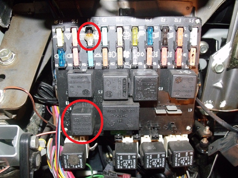

Кстати, один из предохранителей (F8) оказался оплавленным, заменил его, правда и гнездо оставляет желать лучшего, но пока...

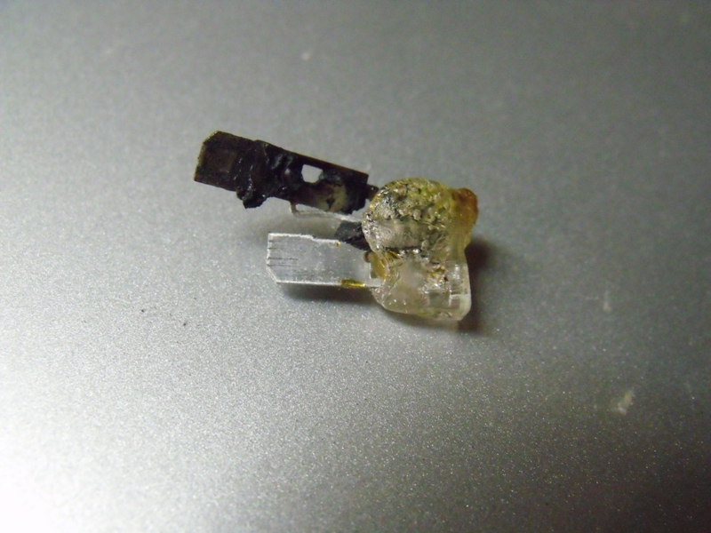

А вот что от предохранителя осталось...
По этому поводу почитай тут:
http://chevy-niva29.ru/showthread.php?t=378
